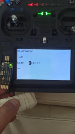

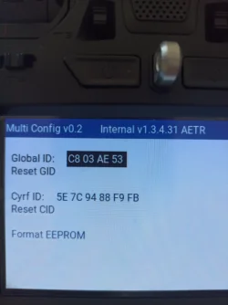

Salve vorrei chiedere se qualcuno ha avuto problemi per l'attivazione del firmware Uni con l'app lua. Ho installato il file lua zip sulla cartella apposita tool della mia radioking T18 con edgetx 2.11.2, ho aggiornato la RX G-RX8 Frsky con il corretto firmware Uni correttamente. Interrogando la RX con il luaactivate, ma mi da una serie 4 numeri 1234 invece che una serie di 12 .
Ho provato ad reinstallare sia lua che firmware ma niente la RX riceve la telemetria ma non viene letta dal lua.... Please info....
